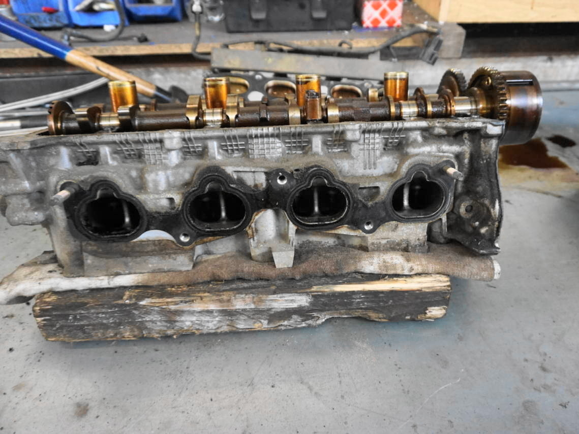

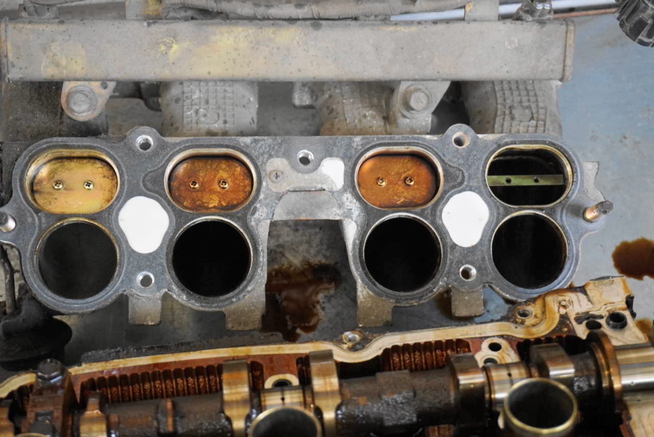

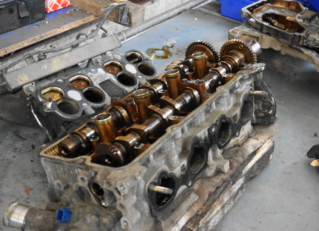

Столкнулся с такой же проблемой. Первый раз в первом цилиндре свечи загнуло 4 года назад. Поменяли – 4 года ездил нормально. Сейчас столкнулся проблемой во второй раз – машина задергалась при езде, хорошо до парковки отеля было буквально несколько метров (в Германии дело происходит). Пробег 250 тыс.

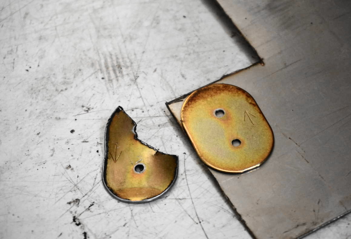

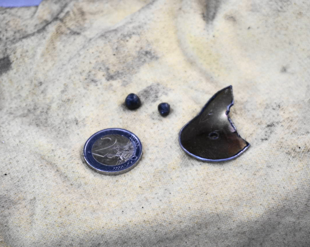

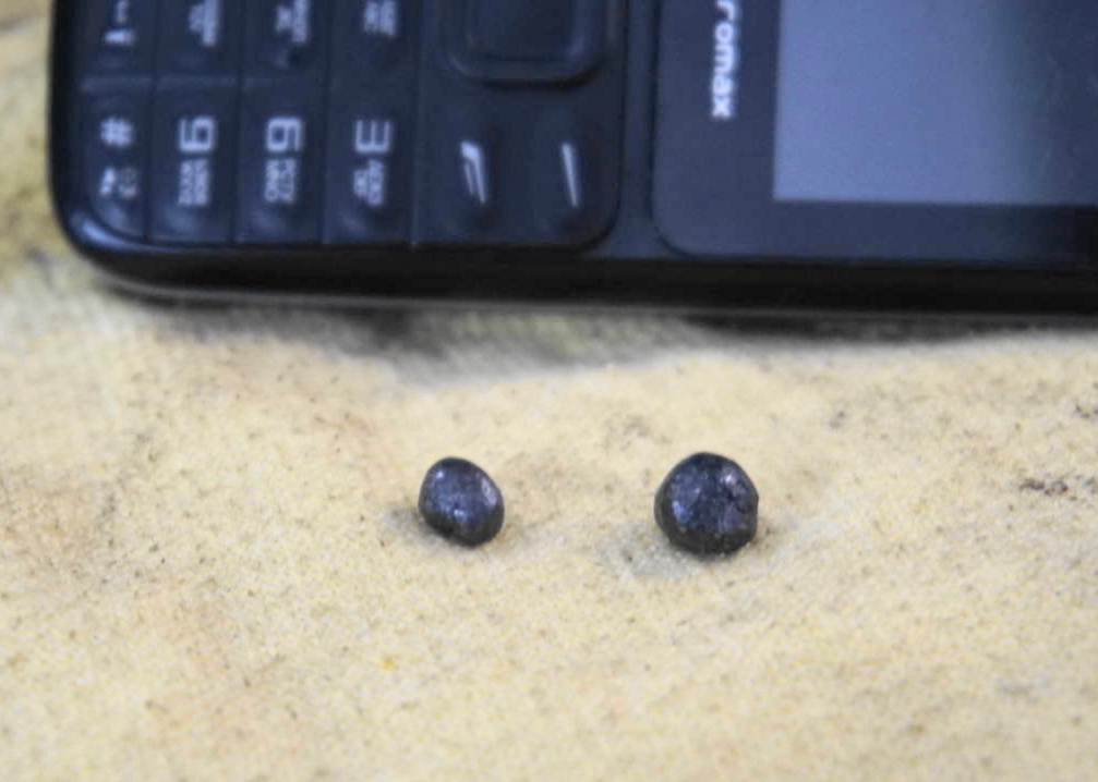

На эвакуаторе отвез машину на сервис. Там долго дивились тому, как вставишь новую свечу, жмешь на газ и свеча погнута. При этом нагара на цилиндре нет. Решили разбирать движок. Вскрытие показало чудеса: как и писали выше отвернулись винты, крепящие дроссельную заслонку 1 цилиндра. Первый, наверное, отвернулся 4 года назад и его вынесло к чертям в выпускной коллектор. Сейчас отвернулся второй, а сама заслонка свалилась и основательно погрызена клапанами. Внутри обнаружилось два металлических шарика неизвестного происхождения – то ли это куски заслонки, то ли винт второй – мы определить не смогли . Винты, крепящие заслонки других цилиндров заметно ослабли и должны были вскорости совсем отвернуться и повторить судьбу винтов и заслонки первого цилиндра. Клапана в первом цилиндре вроде-менее живые, не протекают, решили их не рассухаривать. Заслонку вырезали из подручной нержавейки. Сейчас сервис ждёт поставку прокладок от Ниссана и будет собирать мотор.
Николай
# 16
24.07.2018, 11:29
Сорри, некогда было раньше написать, так как на отдыхе времени ни на что не хватает… Короче, неделя машина простояла на сервисе, за это время вырезали дроссельную заслонку для первого цилиндра, закрепили её заклёпками (винты-то улетели), а остальные заслонки посадили на старые винты, но с уже резьбовыми фиксатором. Получили с Ниссана новые прокладки и болты и собрали двигатель. На машине уже 10 дней – немного ездил в Германии и вернулся на ней в Москву. Из заметного – стала меньше кушать бензина примерно на 1 литр/сотню. Думаю, из-за того, что уменьшились щели около заслонок.
Сервисмены сказали, что шариками, которые на фото в моем посте выше, немного покоцало поршень (что, по их мнению, не критично) и купол головки блока. Стенки цилиндра если и пострадали, то незначительно. После ремонта двигатель на холостых работает не совсем уверенно – иногда чуть падают обороты. Регулировку холостых через компьютер немцы не трогали. При случае, заеду в Москве в сервис ниссановский и спрошу их мнение по вопросу холостых.
Ну и ради полноты инфы о цене такого ремонта в Германии. Сервис был универсальный, не Ниссановский. За работы взяли 1000 ойро, запчасти (новые свечи, прокладки, болты, масло, антифриз) обошлись в 380 ойро.
