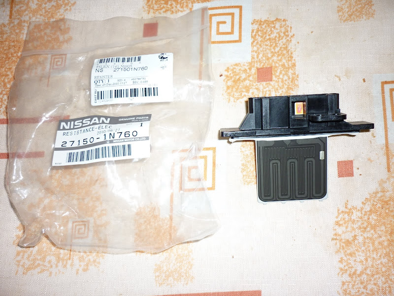

Таки прикупил я себе Резистор регулятора скорости вращения вентилятора отопителя, в простонародье резистор печки ...
код детали : 27150-1N760, цена вопроса 1108р, даже фотки сделал, может потом выложу ... но самое главное - у меня возникло желание сделать то, что еще никто (судя по моему изучению форума) не делал - замерить сопротивления между контактами, ибо зная номинальные сопротивления можно же на помершие площадки резисторов обычных напаять и назад поставить ... Правда столкнулся с непонятками ... омметр фигню какую то показывает вместо сопротивлений :-(
Сопротивление между общим и первым контактами судя по омметру 1,5 - 1,6 Ом,
между общим и вторым примерно 0,2 - 0,3 Ом ...
между общим и третьим 0,3-0,4 Ом ... (так получилось, что я считаю справа налево (ибо контакты сверху когда общий справа))
при этом между 1-м и вторым контактами получается 1,9 Ом между первым и третьим 2 Ом, между 2-м и третьим контактами 0,6 - 0,7Ом ..
Учитывая, что все три контакта замыкаются на общем, то вроде бы все сходится ... всмысле показания омметра с математикой тупого сложения сопротивлений дорожек ...

Собственно обещанные фотографии :
Резистор печки :

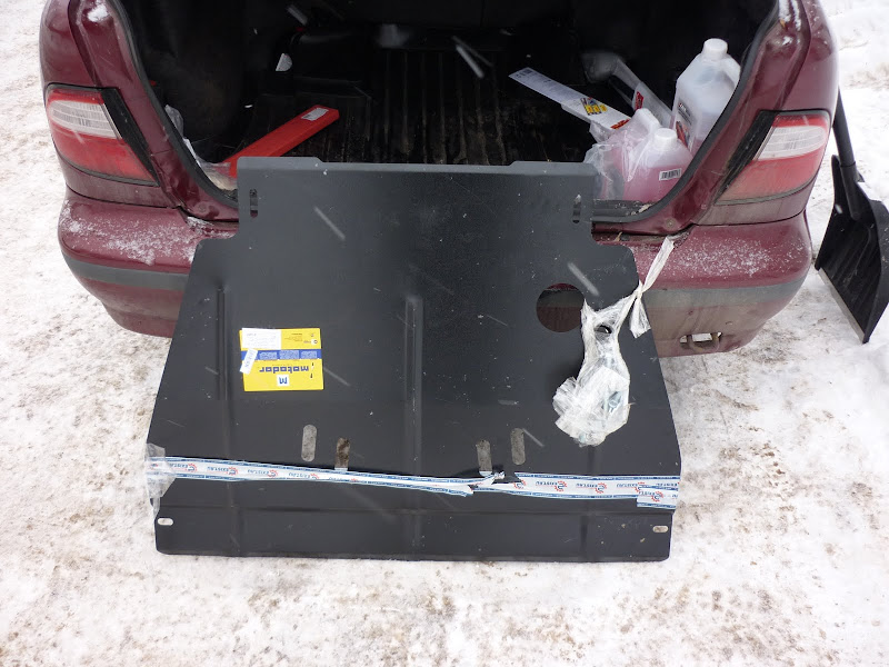

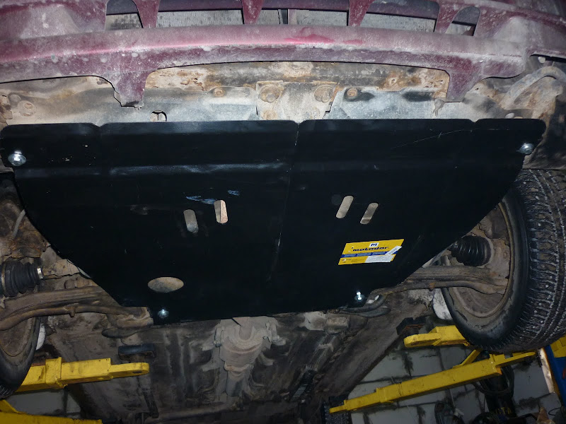

и Защита двигателя и КПП от Мотодор :
1.
2.
3.

а при смене маслофильтра защиту снимать придётся.неудобно.
Скупой платит дважды.Тупой-трижды.А ДУРАК-ВСЕГДА!!!  You get what you pay for !
# 20
23.01.2011, 12:58
Возможно, но мне кажется безопасность мотора того стоит ...
