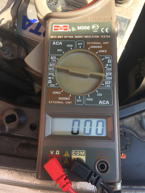

Теперь переходим к "сложному" по этому с картинками. Не зависимо от того где и какой Универсальный АмперОмВольтметр Вы раздобыли, Вам в нем надо 2 режима:
- DC (V) Измерения напряжения Постоянного тока;
- Режим измерения Сопротивления (КЗ = Короткого Замыкания") обозначается или Ом (Ohm) или Греческой буквой Омега ("Подкова")
Но сперва правильно втыкаем провода, правильно это так:
Красный в V (Волтаж) и Ом, Черный в Общий (Ком)
Проверяем работоспособность Вашего прибора методом КЗ, так как он требует внутреннего питания (батареек), для этого Селектор переключаем в Режим измерения сопротивления, на экране должна светится 1 (единица):
Далее, замыкаем Щупы между собой, руками:
На Экране цифры пойдут в обратный отсчет до 00 в целых, у меня 2 в десятых - погрешность.
Далее берем Обрезанные и зачищенные провода или фишку, переводим селектор в положение DCV (если есть DCV 20 - лучше в него, нет - хрен с ним, у меня вон вообще до 1000V ) и щупы втыкаем как бог надушу положит
и смотрим на Экран и видим:
Видим МИНУС 14 Вольт (это на Заведенной машине!!!). Минус нам говорит, что я не угадал, и надо Красный щуп поменять местами с Черным щупом, вот так:
Смотрим на экран и видим +14Вольт = то что нам надо
Запоминаем где Черный = Минус, и перходим к Контрольному измерению, так сказать на всякий случай, что бы Моторчик не стал работать в обратную сторону (Он от переполюсовки не сгорит, просто начнет качать в сторону Помпы, а не в сторону салона )
Для этого Селектор в режим измерения "Сопротивления" (Ом), черный щуп на запомненый "минус" на "Фишке", Красный на "МИНУС" АКБ, да! Прям на Клемму!!! или на ближайшую "Массу" кузова (Без краски!)
И на мониторчике должны увидеть КЗ (Нули в Целом числе), как показано выше на Пальцах.
На разъеме моторчика четко написано где у него "+", а где "-". Скручиваем, изолируем, одеваем фишку. Наслаждаемся Теплом в Салоне!
