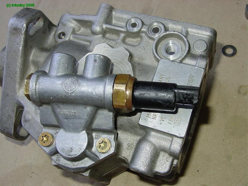

http://www.greenbaypartsworld.com/vw...s/dsc05348.jpg
http://spravka.ua/thumbs/db/m8e4In9v...o-4RTGM3W.jpeg
Это слегка похоже, хотя скорее всего это просто корректор опережения.
http://www.fordclub.eu/graphics/msgb...0460414083.jpg
Это тоже похоже.
https://evomotus.ru/wa-data/public/s.../13215.750.jpg
Вот туут два штуцера сверху картинки это точно оно.
http://www.dvfokin.narod.ru/auto_ych...s/image014.jpg
Схема авто и тросового.
http://emptysite.sytes.net/wp-conten...shemy_2df5.jpg
Во! Нормальная фотка.
https://i.ytimg.com/vi/PsNE5w7HvGE/maxresdefault.jpg
У мну эта хрень была на СД старом но влияла только на опережение. На газ тяги небыло. Мне и так нормально было. А на новом я и не помню есть или нет. Как-то никчему.
