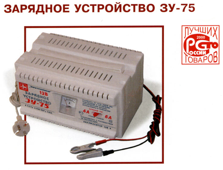

Ок. Всех понял. Просто зарядник у меня оч. простой - ЗУ-75 - http://www.digiseller.ru/preview/140...5225946283.JPG
Варта 77 А/ч, вот и незнаю сможет он её зарядить или нет...
Померял напругу ток что на клеммах - 12.65.
При заведенном двигателе - 14.85.

Сообщение от frvr Посмотреть сообщение
сможет... просто чуть дольше будет заряжать.... в этом ЗУ есть отсечка по напряжению? чтобы не перезарядить аккум?
