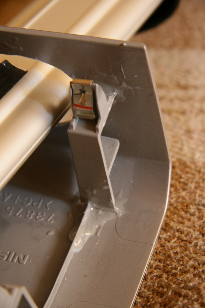

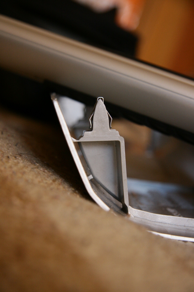

Добавлю свои пять копеек после установки рейлинов на T-31.
1. Для снятия крышек очень хорошо пользоваться острым ножом с прочным, и толстым в основании, лезвием. Отвертки оставляют следы на пластике, а тонкие ножи бесполезны в деле сдергивания крышки из мертвого положения.
2. Гнезда/кронштейны в крышках рейлингов, на которых крепятся металлические клипсы, сделаны очень хлипкими. Такое впечатление, что намеренно.
Я, не смотря на всю осторожность, при съеме задних крышек надломил два гнезда. Те, которые ближе всего к вырезаемому отверстию. Пришлось подклеивать цианакрилатом и обмазывать эпоксидными соплями.
3. При монтаже упустил одну стопорную шайбу. Она упала и провалилась куда-то в недра рейлинга. Найти ее не удалось, и без полной разборки рейлинга вряд ли можно будет сделать.
4. Резиновые манжеты, которые закрывают стык поперечины и рейлинга, к задней поперечине подошли "частично". По инструкции, манжета, в полностью надвинутом состоянии, должна специальным язычком цепляться за соответствующий паз в поперечине. В моем случае, между ними было добрых два сантиметра расстояния, и язычок остался торчать...
