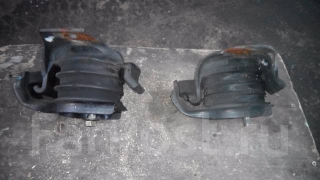

Андрей, эти подушки не от кудэ, от кудэ в форме цилиндра.
У меня насос кондея остался родной от рд, без напилинга.
Спирит 2 98г.в Qd 32, +2

rozzzzzario_agro, насос я тоже от рд оставил, трубки кондея даже не разгерметизировал. торцанул кронштейн, гдеон к блоку крепится. А подушки-чя их искал как от террано кудэ32. Ну может они от тд 27-попутал значит, но суть-то не меняется

Андрей, у тебя как раз подушки тд27 мы про них и говорим, у меня и у Витали такие же. А вот кудешные
И они никак не влазят...
А по кондеру да близко, я себе оставил 1,5 см зазор, наоборот чтобы поддон от редуктора моста подальше отвести
