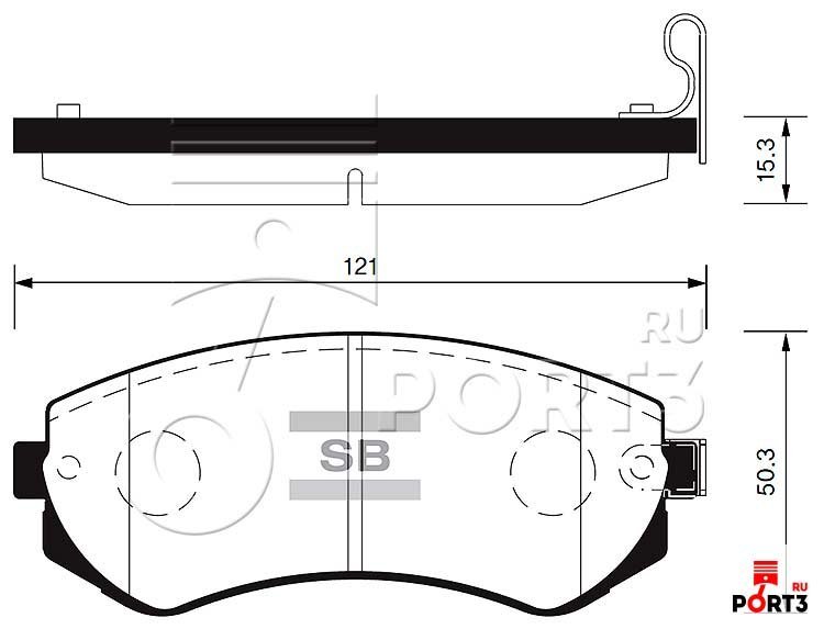

Поставил сегодня колодки SANGSIN SP1492 для альмеры, на фотках видна разница пульсаровских и альмеровских колодок
Попутно выявились некоторые нехорошести с обеих сторон

kirill_sky, Ну да, на Альмерах другие...
Многие думают, но это не так.
