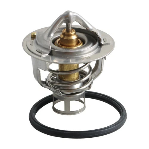

По идее если термостат работает нормально, то вентилятор почти не повлияет. Другой вопрос, что термостат нормально не перекрывает большой круг. Проверить можно если проверить температуру верхнего бачка радиатора. Он не должен быть горячим. Если только немного тёплым. Если горячий, то термостат под замену.
Кстати, на родных ниссановских термостатах которые видел клапанная часть типа обрезинена. Резина с годами у меня превратилась в пластик и деформировалась. Из-за этого нормально не перекрывалось. Купил другой где металл на металл. Там такого невозможно.

https://chinesauto.ru/maintenance/za...san-patrol-y61
Тут на паре снимков (там где, конечно, РД, а не ЗД) видно что родной термостат наш тоже с резинкой. И там видно что у автора фото она поломана кусками. Так что если прям сильно заморачиваться и ездить на морозе, то наверно стоит поменять.
Главное не забыть при установке дырочку (на фото она с чёпиком, который должен болтаться. установить к верху. Это для выпуска воздуха после заправки ОЖ. Иначе он не сработает и движёк закипит.

https://www.drive2.ru/l/623959380819199662/
вот фото нашего родного 21200-V7205 и он без резинки
На сколько видно на фото - с резинкой.
Вот без резинки.
