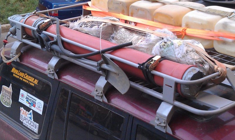

Вот такие готовые теплообменники продают с нагревом от ОЖ. Недешево правда
ценнег просто коняческий. это просто покрашенный кусок трубы с заваренными концами и внутри змеевик. за что такие деньги? теплообменник аналогичного размера и производительности ПТ-570 на топливо (подойдёт и для воды, ему без разницы что греть) да ещё и с переключателем зима-лето стоит ровно в два раза дешевле
Если греть воду на ходу от ОЖ, без нагревателя, совершенно необходимо на воду ставить циркуляционный насос "бак-теплообменник-бак" ибо общая длина шлангов будет под 10м. Ещё один минус этой схемы - доп.девайс под капотом и два шланга через всю машину. Конечно шикарно, дармовое тепло от мотора, пока до места доехал - бак горячий, только схема подключения критики не выдерживает.
ИМХО если уж ставить Бинар на воду - фтопку лишние трубки и этот гемор, за лишний стакан солярки никто не удавится. Нагретой до 50-55С воды вполне хватит для помытия рук и посуды, а чтобы не перегревалось лишнего - на Бинар можно и термодатчик отключения поставить, это элементарно, он там предусмотрен, только откалибровать под 55С.
Для душа та же схема с маленьким насосом - забор из общего бака и подача в "лейку" над головой. 50л ополоснуться за-глаза хватит. А ведь можно и на крышу РЕЗИНОВЫЙ БАК бросить, они разного размера бывают... можно и из термобака порциями закачивать, а когда солнце - так оно само нагреется...
Вот вариант ОТСЮДА бюджетного бака на крышу в виде трубы, d=200мм, длина 2м, объём около 58л (кликабельно)

терзают смутные сомненья, что сия штука прогреет проточную воду с, скажем, +10 до +40
Сегодня попробовал рассчитать. Вывод: это не нагреватель, а подогреватель воды. Так, длина магистрали внутри не более 1 метра. При том сечении, при потреблении даже 2х литров в минуту, скорость прохождения воды будет примерно 2 секунды. За такое время вода не нагреется, а подогреется. Скажем, градуса на 3... Ну может на 5... Вывод - не работает эта штука.
