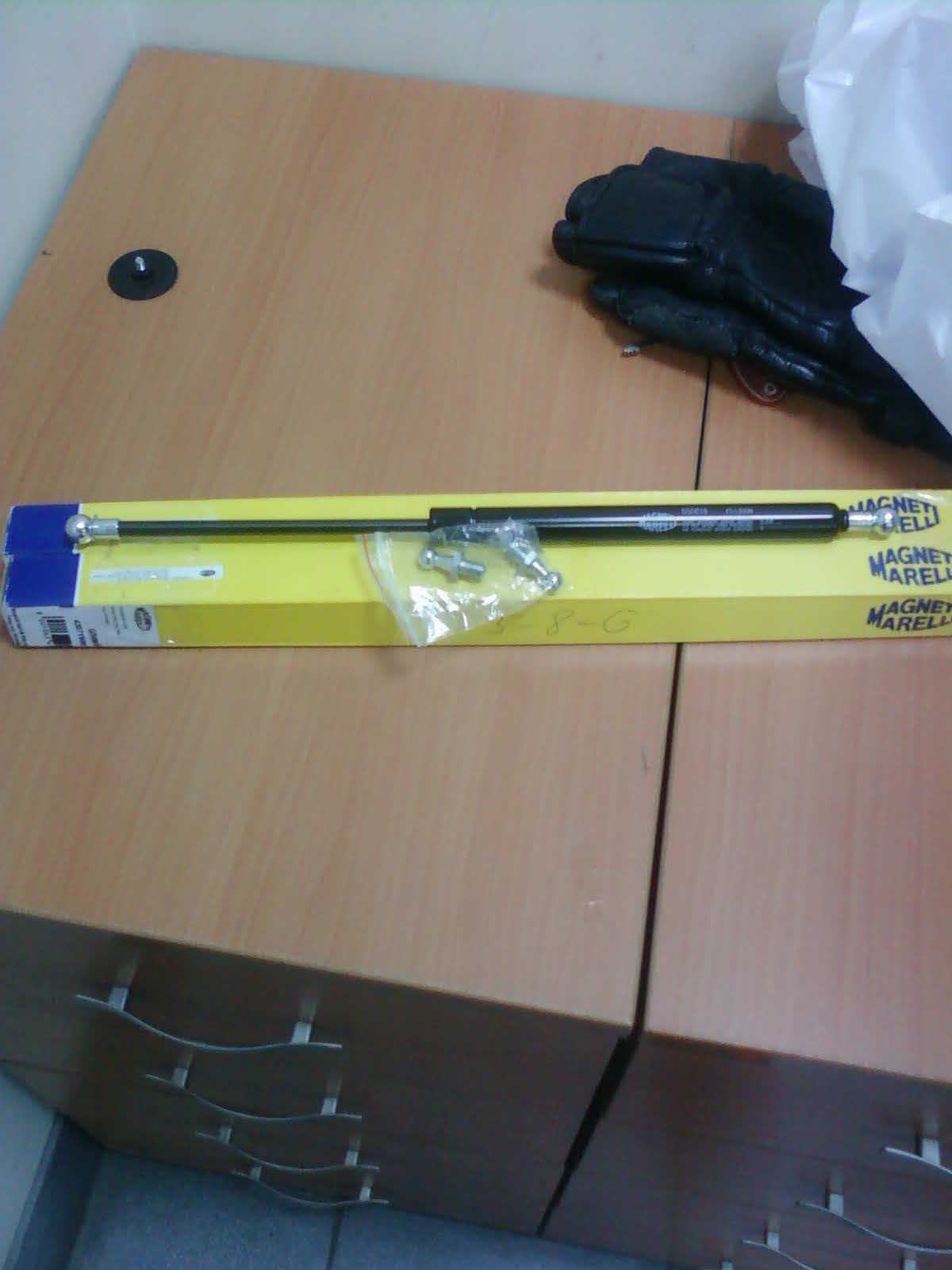

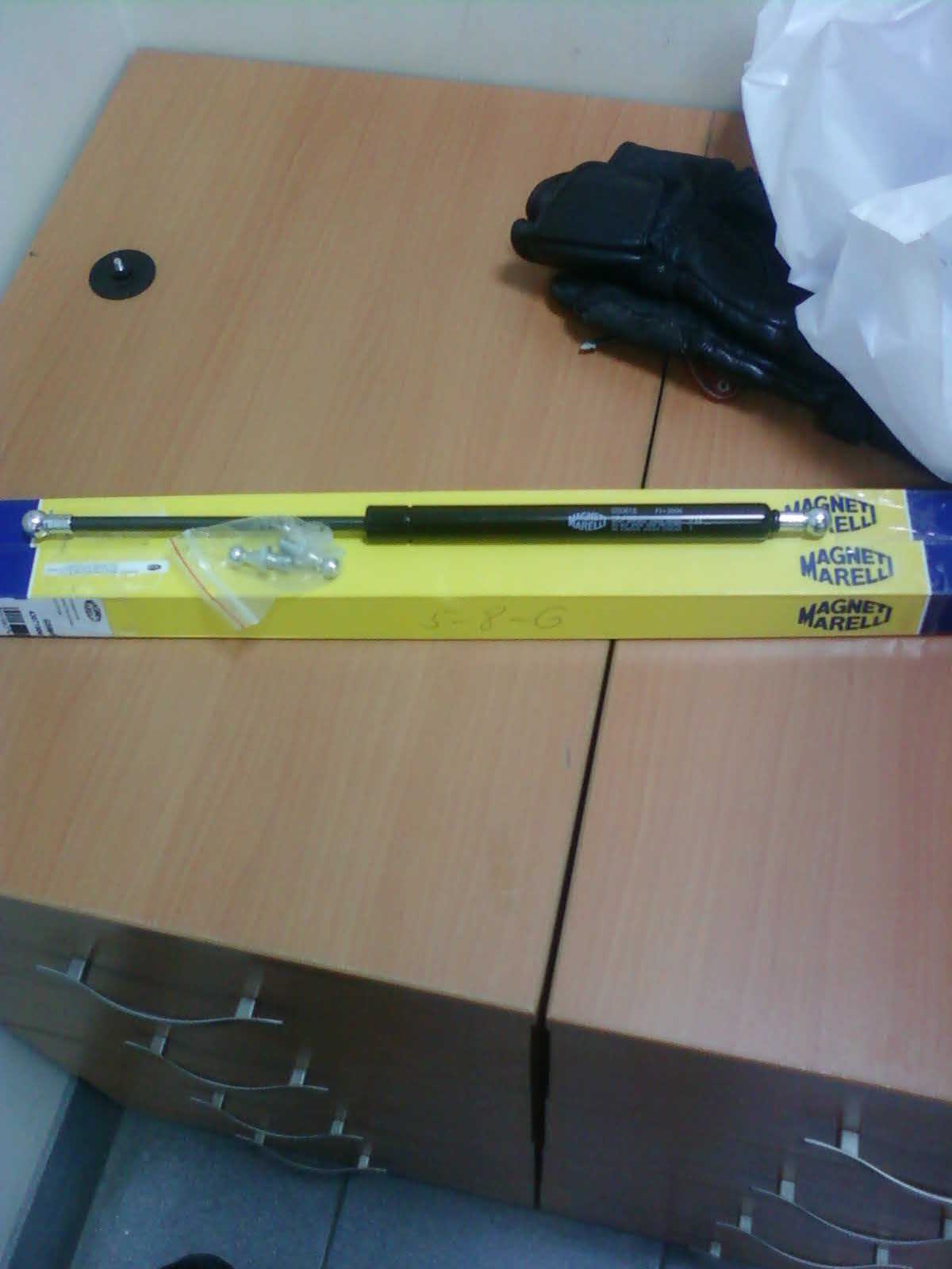

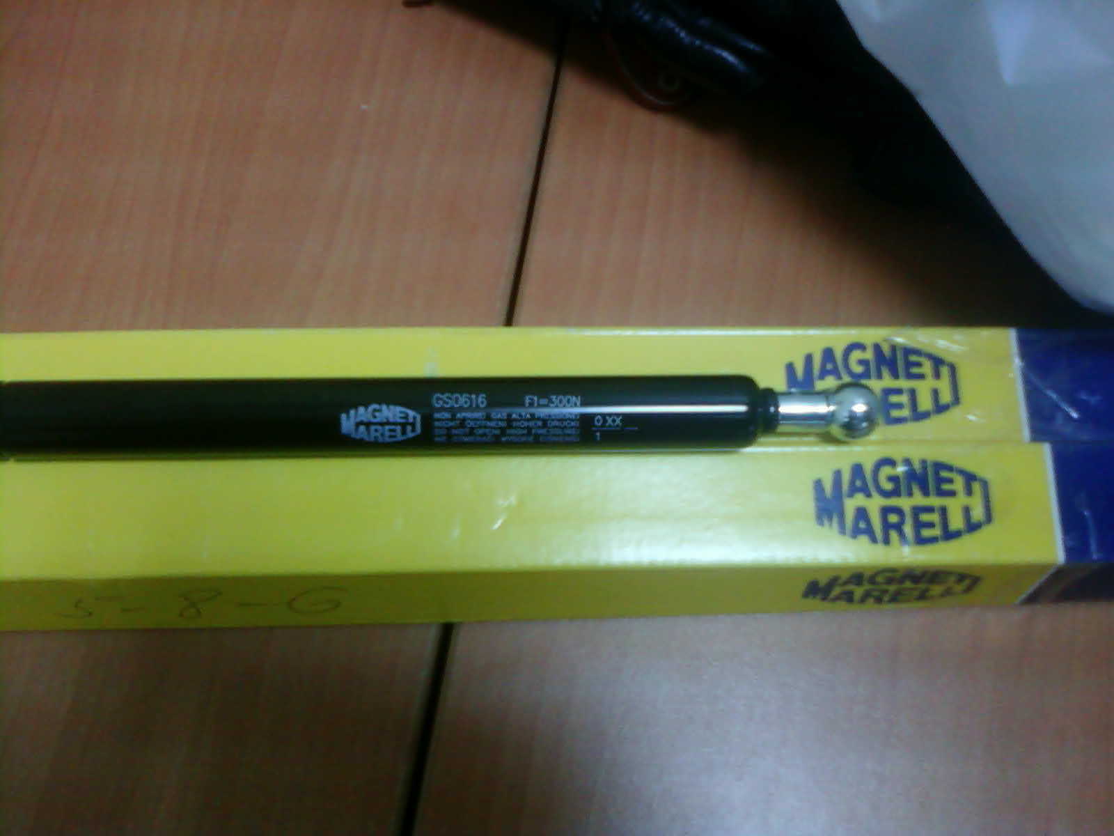

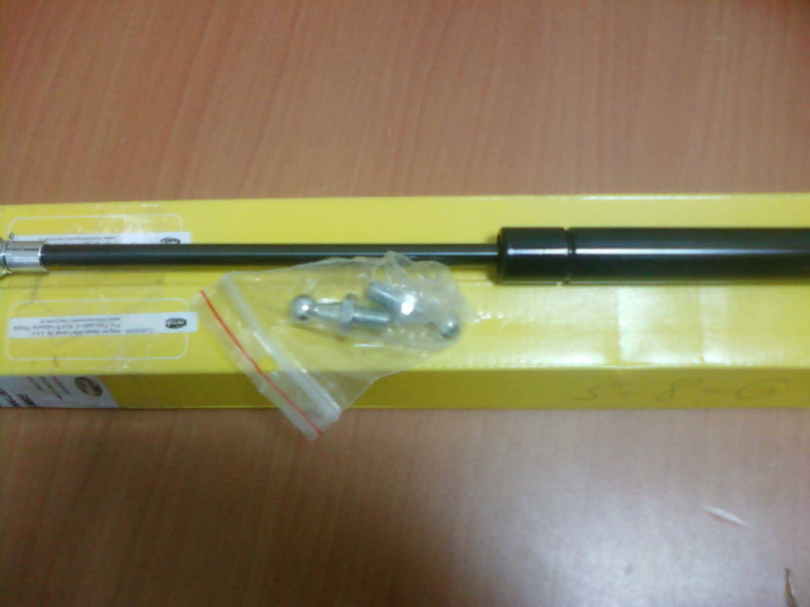

Заказал на ЭКЗИСИСТЕ такие - 900 с копейками за штуку. Отказали - грят не для вашей машины - нужна чейта им написать что согласный и притензий если че иметь не буду  ... о как!!!
Сообщение от gekka
 Приобрел по указанным выше номерам (Magneti marelli 4307 19061 600 ) два амморта, за 900 рублей оба. В комплекте идет палец. Открутил старые амморты, прикрутил пальцы - шарниры, одел амморт, зафиксировал защелкой-пружинкой.
Все встало отлично, работает как нужно. Спасибо клабберам за наводку!
От чего это?? - Magneti marelli 4307 19061 600
Не могу гуглом в Екатеринбурге такое найтить .. тем более по такой вкусной цене за пару  ...
