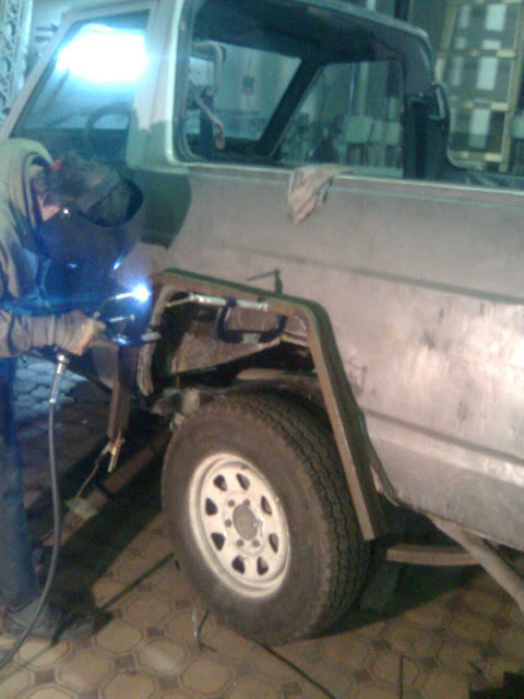

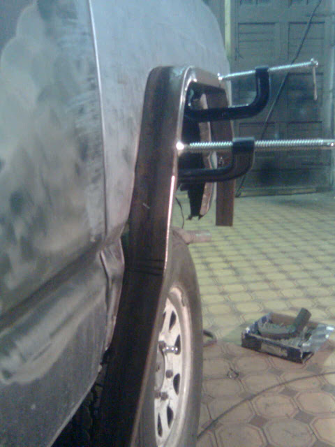

всем привет.Никто не подскажет-что делать с задними арками-самому лепить или есть в природе ремвставки?
megabobus вне форума megabobus
Откуда: Челябинск; Авто: Patrol 260, RD28T, 1990г.
Старый #557   27.06.2016, 06:17
ДМИТРИЙ 877, есть и ремставки. Но самому будет ОЧЕНЬ дешевле. У Меня из квадратной трубы новые согнуты, а к ним как раз и расширители отлично прикрепились.
Олег34 вне форума Олег34
Старый #558   27.06.2016, 08:45
ДМИТРИЙ 877,
Нафига они нужны?? "Резать к чертовой матери , не дожидаясь перитонита" (С).
Арки резать , по самые полки . В разрез , профильную трубу 60х30. На неё все и собрать.
У меня даже джек выдерживает новая арка. .
Старый #559   27.06.2016, 09:57
У меня как раз так, как у Олега. Труба только не такая сатанинская, поменьше.
Старый #560   27.06.2016, 10:24
За то , красота . И кузов жеще в разы стал , и опора теперь под сенд - треки есть . Я на них сверху уголки 25е прикрутил , для удержания траков.
И защита арок и расширители на них хорошо лежат.
