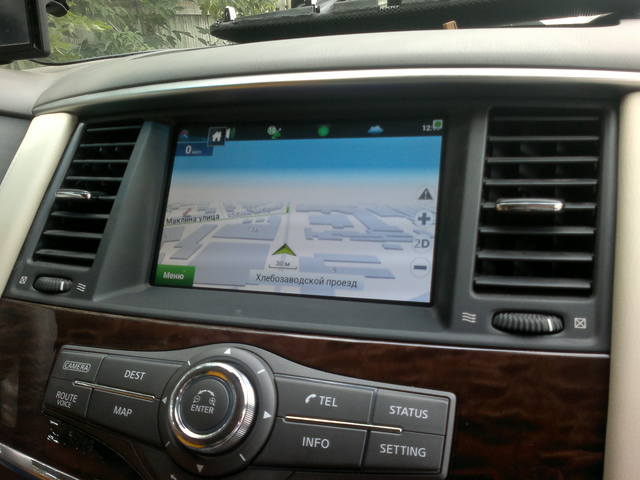

Смущение Навигационный блок Carman i
Поставил навигационный блок Carman i для навигационных систем Nissan Connect Premium.
Ставится довольно легко. Сложность только пол панели передней разобрать, снять экран и разьемы подключить в штатное ГУ, идущие в комплекте.
С блоком идут лицензионный Сити Город, но у нас город и область по нему прорисованы плохо, поэтому заменил сразу на лицензионный Навител на карте памяти.
К блоку надо обязательно сразу покупать модем Carman i для корректной работы навигации, активации и обновлений. Поставщик уверял, что надо только данный модем покупать, другие не коннектятся. Не знаю.
Вобщем, все собрали, подсоединили, заработало.
Активировал Навител. Навигация стала просто отменная. Сто баллов из десяти!
Запускается нажатием штатной кнопки map.
Если нажать возврат, то попадаем на Ниссановскую штатную навигацию, которая не отсоединяется и тоже работает.
Блок управляется только по тач-скрину. Крутилки и enter для увеличения масштаба не действуют.
В основном меню блока есть три вертикальные кнопки навигаций.
У меня работа две. Это Навител и Яндекс-карты с пробками он-лайн. Очень тоже отличная навигация!
Преобрел симку МТС-коннект. Появился интернет на машине.
До чего прогресс дошёл!
Вобщем, нужное преобретение, считаю.
По крайней мере, больше от Ниссана обновления не надо ждать годами и по тупой карте ездить.
Есть минусы системы.
Первое, что на штатное оборудование проецируется только картинка, а для звука есть в комплекте динамичек, который ставится на панель к динамику штатному посередине который. Т.е. для навигации нормально, но музыку через блок смысла нет слушать.
Второе. Не знаю почему, но интернет очень медленный, хотя модем 3G,написано.
Может в салоне ловит плохо и его надо под капот куда-то?
Сигнал то есть, то виснет все. Непонятно.

А вот как это на машине выглядит:
Брал в Москве за 39 тысяч блок + 3 тысячи модем для этого блока.
