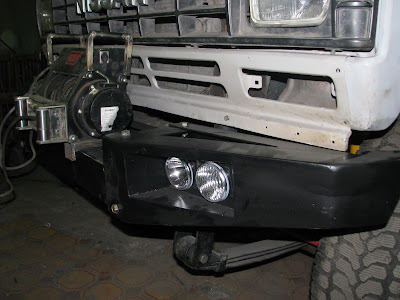

	| Мысли вслух...
Подумываю в штатный бампер установить лебёдку на 60-ку...Не нравится "штатно-губастая" установка...Силовик не хочу-нравится штатный вид...Буду 9,5-12,5(если влезет) СпортВэй в планах пристраивать..Какой есть опыт-мнения по цивильной установке лебеды за штатным бампером Y60? Прикинул-места мало(на бензе по крайней мере) да и с ТД42 таже петрушка...Понимаю что нужно будет выдвигать бампер и "колхозить" площадку....Вопчем буду признателен любым "домыслам"...
...или корзину с лебедой...без всяких запар под квадрат(перед и зад)...За 7 лет на 61-м лебёдкой пользовался 5 раз и 3-4 раза мотал для профилактики чтоб не "замёрзла"...

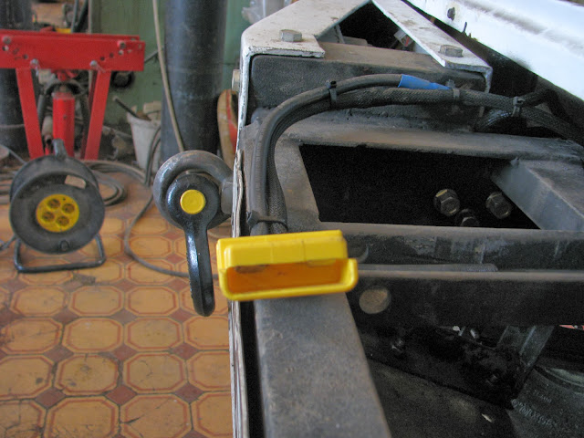

	| В штатный не влезет. Передняя поперечина не даст. Если только её кроить.
Я бы не парился со стационарной установкой. Сделай съемную. Гораздо удобнее. Особенно , если не часто используешь.
Я себе вот так сделал.

	| kolyasik, Вообще не вопрос.   .
35кв. на перед и на зад. Силовые розетки от зарядных устройств для электрокаров.
Вся силовуха отлельно. По раме в " змеиной шкуре "
Катерный переключатель на два АКБ
Надо , на морду повесил .Надо , на задницу перенес . Не надо , в габажнике закрепил , и пусть в тепле и сухости катается до момента , когда надо будет   . |
