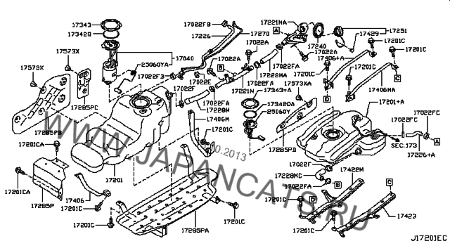

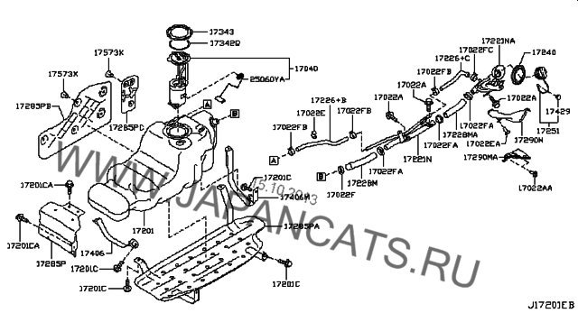

Озадачился переделкой штатного бака под оригинал с двойным баком из Эмиратов.
Изучил каталоги. Оказалось, что не так-то все и просто.
Там доп.бак стоит на обратке. А основной бак у них немного другой (у нас 17202-1LB2A), с другой маркировкой (17202-1LB0A) и отверстиями под шланги.
Получается, что если городить доп.бак, то надо и всю основную систему менять.
Сложно показалось, да и цена из 30 тысяч, что стоит доп.бак со шлангами с 70 сразу преобразовалась.
Плюс работа по переустановке у ОД, если возьмется, конечно.
Итого под сотку выйдет. Для 30-35 литров доп.топлива нерационально.
