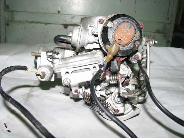

Олег,привет!Почти ни как,только точная настройка,у тебя в боксе,есть шайтан трубка и фонарик,ну ты понял.Объясню.В системе зажигания оки этот "прострел" тоже бывает,но редко,и не так сильно,там на карбе стоит клапан-отсекатель,которого у нас нет,хотя...Элькин карб не видел,только по твоим фото,так вот при выключении зажигания у Оки канал холостого хода перекрывается и бензин перестает поступать,как и нет искры,но пока остановится двс он еще делает пару тактов из-за маховика,но хоть и идет всос-бензина нет,на наших с БСЖ и без клапана идет наполнение цилиндров горючей смесью....а если ты покрутил и не завел,а потом включил зажигание,получил,то что должен был получить........
Шторка здесь,её конфигурация,не приделах.........
Можно конечно поставить блок управления с другим карбом,аналогичным,например от бензинового Ниссан Ларго,там стоят 3 (!!!)эл.клапана,тогда да,проблем никогда не будет.....У меня таких проблем,как у тебя, пока небыло....да,на моем настроено точно....
С зажиганием ничего не сделать,в таком виде какя она есть,если усложнить,возможно....но оно тебе надо?

Клапана есть . Целых два.
Проблема в том , что вспышка идет в два горшка сразу , при совпадении окна в шторке и ДХ.
Когда движек исправно работает , такой проблемы нет.
Проблема начинается , когда зажигание не настроено должным образом .
Смесь осталась в горшке . Поршень ушел к отметке ВМТ на такте сжатия .
И при закрытых клапанах , при повороте ключа , получаем вспышку в этом цилиндре. .
Мысль была в плавном нарастании напряжения , чтоб разряд не проскочил. Но , как мне пояснили , это не возможно технически . Или очень не просто .
Короче , надо настраивать систему.
