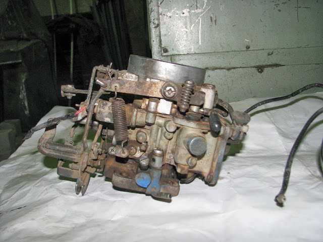

По умолчанию P-40, Nikki
Добрый день! Идет богатая смесь, свечи черные, из выхлопной сажа вылетает Снял карб, взял баллончик для чистки карбюратора, разобрал, продул все жиклеры и хода, собрал, но разницы вроде не заметил. При резком газе провал, захлебывается, плавно вроде нормально. Грешу на клапан обогатительного устройства.
http://youtu.be/XA57QTjf4Mw
Олег34 вне форума Олег34
Старый #440   28.02.2014, 16:25
Какой " клапан обогатительного устройства " ты имел ввиду???
Не эту ли хреновину с проводком , сразу за оттяжной пружиной ускорительного насоса ?
Если про него , то это не оно . Это клапан антидизилига.
По видюшке. К сожалению , не увидел , срабатывает ли заслонка вторички?
По видимым симптомам , проблема у тебя в отсутствии опережения зажигания в трамблере. Проверь герметичность мембраны механизма опережения.
Второе , герметичность иглы и седла запорного клапана поплавковой камеры . Ну и уровень в камере.
