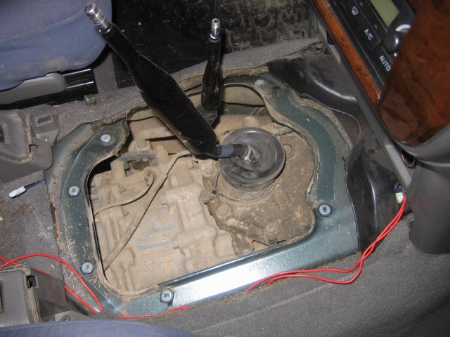

Ребят помогите плиз инструкцией, как снять набалдашник мкпп, облезла кожа на нем вот решил заменить на такой же красивый как на раздатке, пробовал крутить вообще не идет и вверх не тянется
на фотке у французов резьбы невидно но вверх не идет

Про судьбу и рукоятки КПП.

Ничего не понял. Дык как снимается то в двух словах

Я снимал набалдашник, откручивается по резьбе. Мой открутился довольно легко. Думается, ежели не идет - мож либо изготовитель либо предыдущий хозяин на какой-либо клей его посадили?

судя по фотке набалдажник держится круглым разрезным кольцом и просто сдёргивается резко (типа как граната на переднеприводных)...

Ручка на резбе, рычаг сам неразборный монолит. Свернуть почти не реально. Поэтому крутить можно жёстко. Резьба правая.
