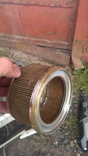

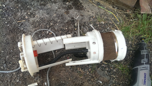

Нашел старую бензостанцию. Распилил ее.
Вот такой вот фильтр там стоит.. А тот что на насосе, сеточка, так это грубой очистки.. Только от хлама..
Поменять этот фильтр невозможно, ну или очень сложно...
