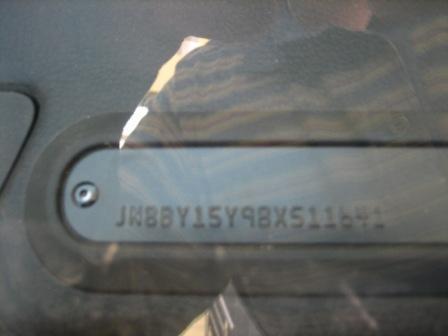

смотри свою комплектацию и вин на предмет рынка (dest т.е. destination), пример моей:
Код модели:
T WS S L F A Y61 U R A FMADV
T - Station wagon
WS - ZD30DDTi
S - длинная колесная база
L - левый руль
F - комплектация SGL, TI, SAFARI, SE (хммм..., а на кузове приклеено GRX)
A - 4АККП
Y61 - модель
U - двигатель с турбонадувом
R - кроме Австралии, Ближнего Востока и Европы
A - 3-й ряд сидений с посадкой лицом вперед
FMADV – про это ничего не сказано (если кто знает, как говориться вэлком)
Собственно Его Величество - ВИН:
JN1 T E S Y61 Z 0 561015
JN1 - Япония, Ниссан
T - Station wagon
E - ZD30DDTi
Y61 – модель
Z - кроме Австралии, Ближнего Востока и Европы (U - Европа)
0 - пустой знак
561015 - серийный номер автомобиля

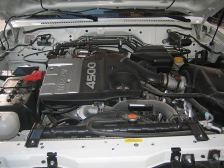

Насколько я понимаю, 4.5 идет только как ME (Ближний Восток), вопрос термостата для тебя наверное актуален.

По умолчанию Вот мотор и вин
Сообщение от Lonjeron Посмотреть сообщение
Мотор точно 4,5?

Шамиль с Шымкенту: Не открываются ссылки (((. Я думаю, что если сам двигатель не нагревается до необходимой температуры, а не салон - то это вопрос лишь к термостату. Его замена решит все проблемы, если других нет.

Сообщение от a.latypov Посмотреть сообщение
ABAG3 F/AIR BAG F/DRIVER+ASSIST
CNET2 F/CARGO NET
DIFFA F/DIFF LOCK
DWHLX F/ALUMI WHEEL
EMBL7 F/GRX EMBLEM
FHUB4 F/AUTO FREE RUNNING HUB
LMPF2 F/FR FOG LAMP
RCOL2 F/RR COOLER
RDIO4 2DIN MW/FM/SW CASSETTE&INDASH CD CHANGER
ROOF2 F/POWER GLASS SLIDE SUNROOF
SKIDC F/ABS
STAN2 F/SUB FUEL TANK
STRP2 F/ACCENT STRIPE
TCOV3 F/SPARE TIRE COVER
YEAR8 08MY
