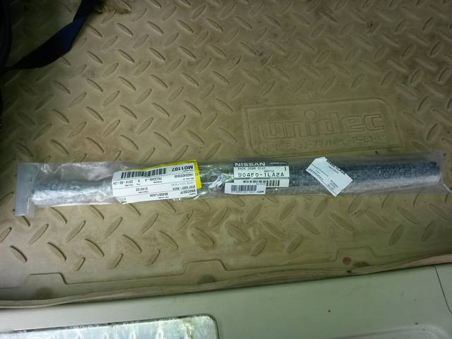

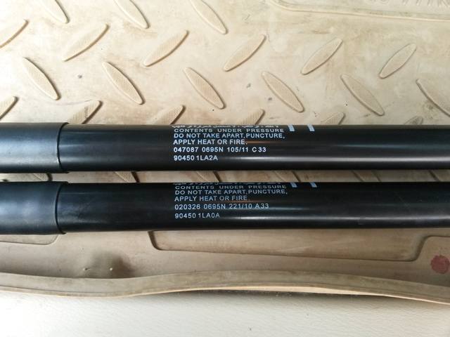

Код амортизаторов задней двери 90450-1LA2A.
Цена вопроса 11500 за пару.

Сегодня через Экзист пришел новый амортизатор.
Заменю. Надеюсь, что это решит вопрос.
Морозы закончились. Теперь уже следующего сезона по скрипу ждать надо, а пока забыть и забить!

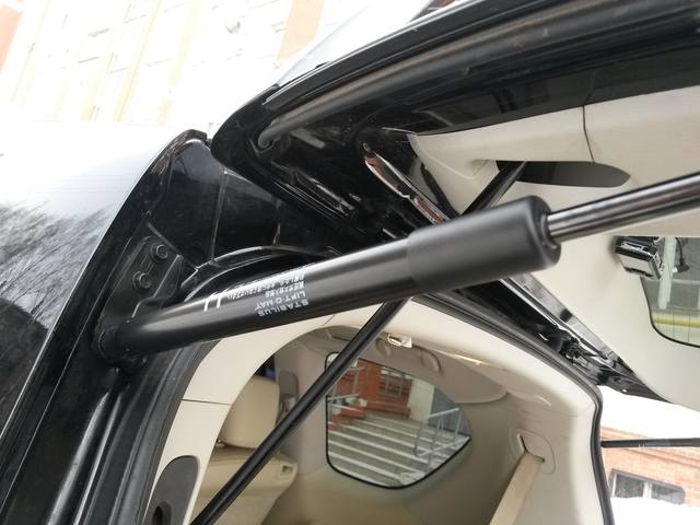

Пришли заказанные через Экзист амортизаторы багажника.
На замену ушло ровно две минуты.
ОД же за эту операцию просит 600 руб. Код новых амортизаторов другой, нежели стояли на машине. Надеюсь, что с новыми амортизаторами задней двери багажника, скрипа не будет в следующем сезоне.
