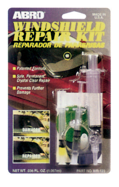

Приветик!
Давно хотел скол на лобовом заклееть, сегодня всё таки сделал .
Правда это не Патрол нифига, Пыжик, но на Патруле у меня это средство уже 4 раза использовалось, и все 4 раза успешно, сколы дальше не идут.
Главное не тянуть с ремонтом, сделать как можно быстрее, хотя с одним сколом я ездил месяц, пока несоизволил заклеить, лень
Есть конечно более профессиональные средства, но это однажды попробовал, вроде держит, а большего мне не нужно
Вот оно:
http://amag.com.ua/sites/default/fil...kol-wr-123.jpg
http://photo.qip.ru/users/koren71/96...#mainImageLink
Два шприца, так как два скола.
Единственный минус, это то что машина должна после этого постоять, часа 4.
Но обычно с утречка стекло клею, а потом пока сохнет, другими делами занимаюсь.

Сообщение от Корень Посмотреть сообщение
а фото результата можно, как выглядит, так же профессионально?
Корень
Старый #16   30.01.2012, 22:16
Фото, фото вам подавай
Ждите, теперь на выходных, через 2 дня.
Получается просто точка, причём если до ремонта бликовало, то после ремонта как правило скол не напрягает.

Два шприца
многоразовые, через месяц остатки не засохнут?
Корень
Старый #18   31.01.2012, 21:53
Сообщение от 91111 Посмотреть сообщение
НЕТ, состав одноразовый, так как перед тем как заклеить скол, в большой шприц из двух маленьких выдавливаешь состав, и трясёшь шприц минуту.
Заклеил скол, а остатки на свалку, но не стоит жалеть, там мало остаётся.
У нас один набор стоит 280 рублей.
Что характерно изначально цена была 150, потом 200, потом 250, ну а теперь 280, так как берут не взирая на цену .
Сам виноват, часто в одном и том же магазине ошиваюсь, ну и язык мой враг
