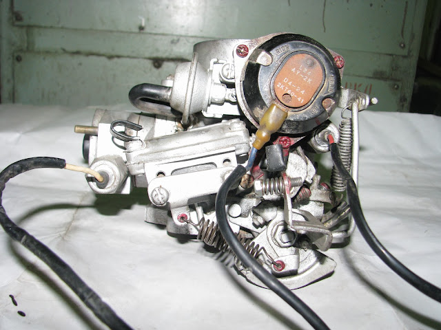

Это клапан " антидизилинга у теба " деактивировался "  . Он запирает иглу на канал ХХ. " Потому и не кусают " (С)
ЗЫ. Если карб там родной , элькин , то таких клапанов там будет два. Второй , на рекуперацию отработавших газов. Они полностью взаимозаменяемые.
# 1062
01.08.2016, 11:14
Олег34, да, карб родной. спасибки за совет, погляжу этот клапан егр
# 1063
01.08.2016, 11:18
Заяц-беляк,
Справа ниже автомата открытия возд. заслонки.
Слева , как раз клапан системы ЕГР.
# 1064
01.08.2016, 11:40
Олег34, отсутствует вот эта черная крышка-коробочка
# 1065
01.08.2016, 11:45
Ну , это указывает на отсутствие автомата управления положэением возд. заслонки . Тут два варианта. Или там колхоз , на ручное управление , или Карб от П-40. То есть , без блока ЕГР и без второго клапана.
То есть , вот такой.

01.08.2016, 12:05
Олег34, да не, он есть, вернее был... оторвано и контакты висят ... завтра сфоткаю, покажу
# 1067
01.08.2016, 12:13
А как там заслонка тогда функционирует?
# 1068
01.08.2016, 12:24
Олег34, пальцем
# 1069
01.08.2016, 12:28
Поцталом!
