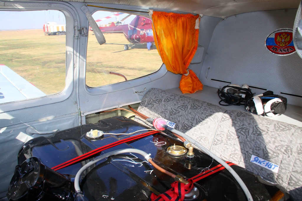

Сообщение от tvarenish Посмотреть сообщение
А если от русского автопрома приколхозить?, кто нить пробывал?
Не могу удержаться. ;)
http://www.snowmobile.ru/forum/viewt...d50fb#p1183477
Фото.

Федь от автопрома, а не от авиапрома, хотя патрол с крылышками тоже очень даже
