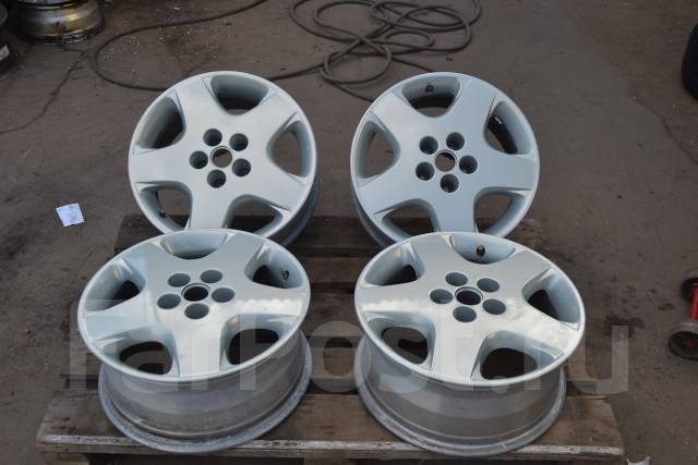

	| други, привет.
купил тут по случаю диски 17" (ET=52, ширина 7,5", 5*114,3, ЦО 66,1) явно ниссановские (надписи внутри есть). натяну ли я нормально на них резину 225/60 17" или широковаты для такой ширины резины? и на т31 (2013г.в., 2,0л) диски с таким вылетом адекватно встанут?
продавец утверждал, что диски именно с ИКСТРЕЙЛА.
продавались как шириной 7", но по факту оказались 7,5" шириной.
подумал и решил взять, обговорив манибек.
если кто точно знает, напишите скоренько, завтра нужно решать вернуть ли их или натягивать резину.
Спасибо.
ЗЫ:
если кто ездит на широкой резине (типа 235/хх 17"), могу поменяться на ваши диски шириной 6,5-7". перекидка резины за ваш счет. заодно с протестируете кривость моих дисков, если нужно, ибо я пока этого не сделал.
диски такие:
колпачков центральных нет. внешне красивые.
г.Москва, ЗАО. днем завтра свободен. |

	| Это с Примеры диски, похоже.
				__________________Счастье подобно бабочке. Чем больше ловишь его, тем больше оно ускользает. Но если перенести свое внимание на другие вещи, оно придет и тихонько сядет вам на плечо...
#3630
				28.03.2016, 23:20
			Сообщение от Alex Puff
 Это с Примеры диски, похоже. |  7.5" шириной? чета я сомневаюсь...
17" там только у п12 и те максимум 7" шириной с вылетом 45. |
