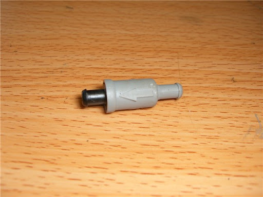

 Я делал так ..Взял тройник .Вытащил трубки из старого штатного типа ? тройника И запитал его 1 на две форсунки ..Я уже понял что надо на каждую форсунку по клапану .
Да, наверное, в этом и есть причина и расстояние желательно от форсунки до клапана где-то 10см.

 Такой же и стоит только ТРОЙНОЙ ..три отвода ..
Вот код правильного клапана от Volvo: 30896546
Таких нужно 2шт.
На клапане имеется треугольничек, вершина треугольника должна смотреть в сторону форсунок

Спасибо за совет...уже взял на заметку ..Жду из магазина два опелевских ..Мож кому тройной нужен ?отдам со скидосом .

11.01.2010, 21:59
По поводу расстояния - чем меньше тем лучше. (Простой пример, все игрались трубочкой в стакане с водой - опускаешь, затыкаешь пальцем верхнюю дыру - вода не вытекает. И чем длиннее была трубочка тем сложнее было ей удержать воду. также и с омывайкой =) ) Это ликбез такой, чтобы вопросов потом ниукого не возникало

Такой наверное?
Номер: 1450650
Поставлю 5 см ..пойдет ? У тебя как ?
# 238
11.01.2010, 22:11
У меня стоит сразу после форсенки. Сразу - как только можно придать горизонтальное положение. Кусок шланга (сантиметр) при этом отрезал.
