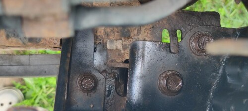

Уважаемые одноклубники помогите советом, опытом:
Не так давно стал владельцем короткого у61 2005гв, ну и соответственно начались диагностики и ремонты.
При попытку замены задних стабилизаторов, обломались 3 из 4 болта кронштейнов втулок тяги стабилизатора, зная стоимость размыкаемого (заднего левого) решил обрезать и приварить "яблоко". Но в самом этом чуде японского инженерного мышления, имеется значительный люфт (стучит) поэтому снял стабилизатор полность с решением разобрать цилиндр размыкаемого и попробовать востановить.
Вопрос в следующем - нужен ли задний стабилизатор вообще??
По кочкам (по лесу) машина пошла плавнее и мягче, на асфальте особого ухудшения я пока не заметил, правда и не ездил пока больше 90 км/час. Машина короткая и сама по себе довольно жесткая. Стоит ли заморачиваться с этой приблудой, на сколько опасно руление без нее, крейсерская скорость 120 км/час.
