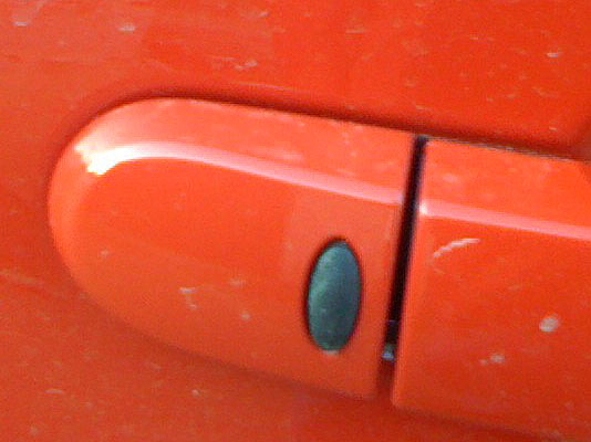

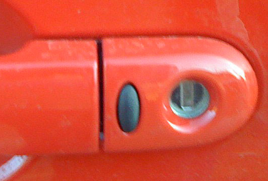

Вот, сделал фото водительской

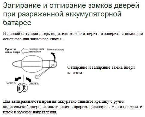

должна быть декоративная крышка, закрывающая цилиндр замка или нет? В буклете на автомобииль, на фотографии, крышечка есть и в инструкции показано, как ее снимать при отпирании ключем.
у пассажира ничего не снимается, т.к. замка нет.
С уважением, Юрий.

На некоторых комплектациях замочная скважина замка двери не прячется за крышку по одной простой причине - при появлении возможности отпирания дверей с помощью воздействия на концевичок на ручке, так же у многих вызвало желание извлечь резиновый защитный колпачёк из-за подозрений, что под ним находится замочная скважина. В результате поврежденный концевик отпирания замков и недовольство владельцев.
Для того что бы не возникало разночтений в использовании "отверстий" вид колпачка ручки изменили на тот, который стоит у Вас.
