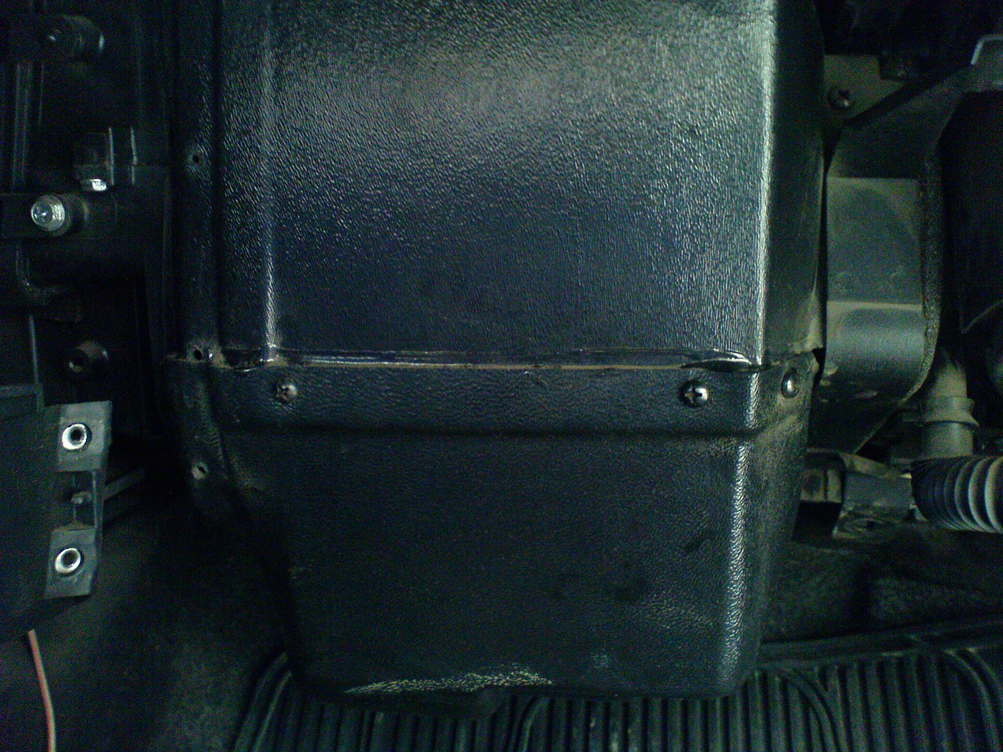

2) Снял правую боковую обшивку или как ее прально назвать
3) Открутил спереди металическую распорку и передо мной черный ящик)
Как я потом догадался в нем как раз происходит нагрев или охлаждение воздуха после того как нагнетатель воздуха, расположенный справа включается и дует в него.
Не увидев никакого намека на фильтр, начал снимать детали по порядку.
Сначала снял этот нагнетатель:
Как видите в нем мусора хватает) и явно нет никакого фильтра перед ним...значит или его нету вообще или он дальше) Но ведь моя тачка с кондеем....как может не быть фильтра
4) Затем решил снять этот черный ящик.....открутил вертикальное крепление слева и справа....ящик зашевелился, но сниматься отказывался....
Потом я понял почему он не снимался....открыл капот и смотрю идут 2 алюминиевые трубки в салон как раз в этот ящик, они то его и держат....пытался их влегкую открутить.....не идут...да и как то побоялся я крутить, вдруг чего отломится.... Так этот ящик остался неприступным...
Решил я сфоткать его содержимое (Засунул руку справа через отвестие от нагнетателя воздуха)
Это фильтр? Или радиатор? Что то мне подсказывает это радиатор. Сама печка. И что это за штукенция посередине похожая на дохлую крысу
Явно что то для охлаждения воздуха.
Единственная надежда..это то что фильтр находится слева в этом ящике...за радиатором....но слева уже никак подлезть не получилось....мизинец с трудом пролазил и все....ящик нивкакую не двигается..... вот так все печально....
Подскажите где именно он стоит??? Кто точно на такой же модели менял этот фильтр!??? Жду ваших комментариев.

Вообщем я пришел к выводу что фильтра по какой то причине у меня нету и ставиться он должен между нагнеталем воздуха и этим черным ящиком)
Интересует вопрос, как этот ящик грамотно снять, даже если фильтр ставиться, так как я сказал, то ящик надо почистить, в нем столько мусора валяется
