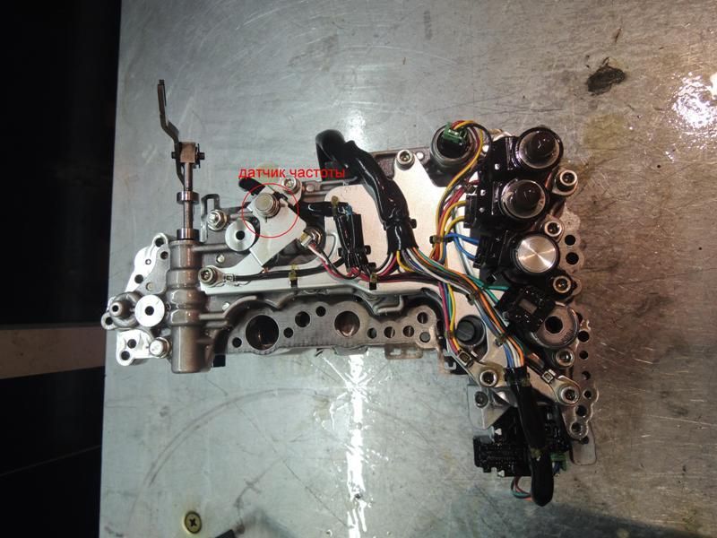

Привет всем, у меня есть код ошибки 1715 на моем Мурано. Я заменил TCM с использованным один, но ничего не случилось, чтобы лучше.
Я подозреваю, что основной датчик скорости шкива (ПО Puly SPEED). Я искал по всему интернету, но ничего не нашли, как сведения об этом датчике. Так я решил взять корпус клапана от коробки передач и найдите датчик. Вот где датчик находиться:
Вот датчик:
Я подозреваю, что датчик, когда холодно (10 градусов Цельсия и ниже) не работает хорошо. Это работает, но значения данных не правильно. После того, как датчик нагревается с жидкостью, он работает, как он должен делать.
Кто-нибудь есть идея, как измерить его правильно с помощью мультиметра?
Кто-то пытался отремонтировать его или заменить его новым?
Спасибо,
Калин

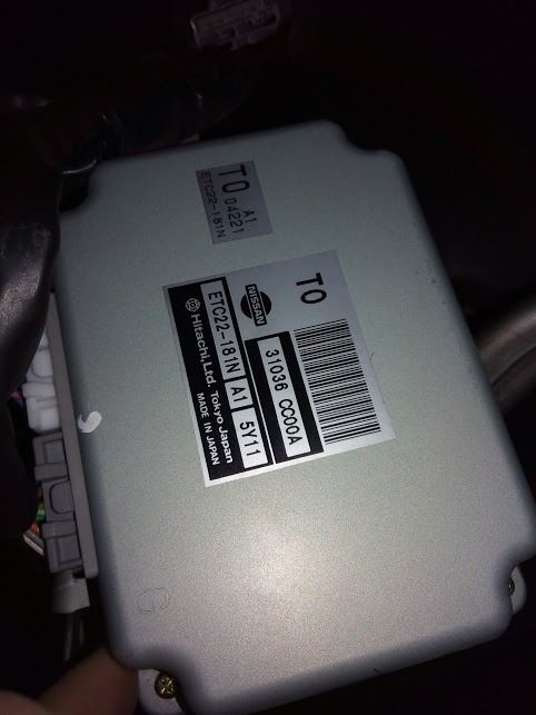

ka-lin, не совсем по теме, но какой был полный partnumber (в формате ETC22-181N A1 5906 T0 A1 05650) у старого TCM и у нового? Может быть новый оказался тоже со старой дефектной версией прошивки?

Здраствуй, Вова
Вот ето мой ТСМ парт намбер:

ka-lin, а номер нового TCM есть?
Есть гипотеза, что P1715 появляется на ранних версиях TCM. Я себе заказал блок ревизии A3 рассчитывая что там будет более новая программа. Когда придет и поставлю - расскажу о результатах.

А можно перепрограмировать с новую версию бина? Как ты прочитал епрома? Спасибо
п.с. Вот ето мой настоящий ТСМ, самая версия А1, к сожалению..
Остала возможность перепрограммировать EEPROM TCM с A3 версия .bin файлa ..есть такая возможност?

Сообщение от ka-lin Посмотреть сообщение
Возможность обновления есть, но ниссан продает прошивки только для murano usa. Для европейцев их вроде не найти.
Содержимое епрома я не читал, версия A1/A3 указана на этикетке tcm.
update: T0-A1-04221 по серийному номеру получается не сильно новее T0-A1-03563.
На машины 2007 года выпуска ставились TCM с номерами порядка T0-A3-24829.
