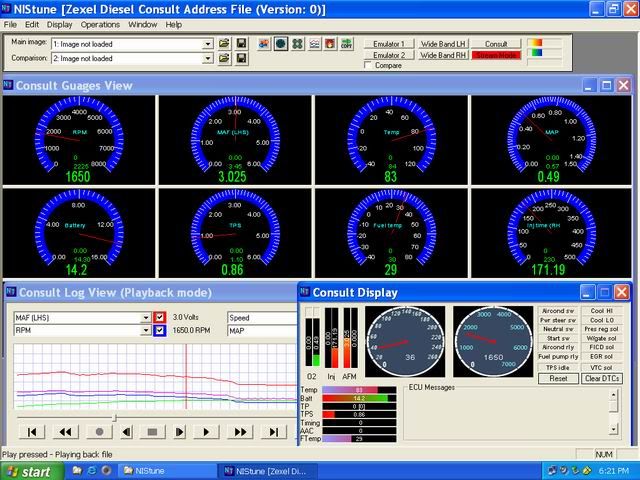

Как и обещал, договорился с NisTune о массовой закупке кабеля для связи с нашими блоками управления двигателем и частной лицензией на саму программку для мониторинга параметров двигателя.
http://www.nistune.com
В отличие от подобных программ умеет писать логи, которые затем можно просматривать в оффлайне в удобной форме также в виде графиков.
Работает теоретически со всеми Ниссанами по протоколу Consult с разъемом OBD-I и OBD-II, с нашими ECU работает с помощью адрессного файла для ECU Zexel, которые стоят на наших авто (23710-xxxxx).
100% проверено на RB28Eti (лично мной) и ZD30Di (Chaz) http://www.yellowfoot.org/chaz/Consult%20Interface.htm
Matt (производитель) сказал, что запускали на TB45E - а где TB45E, там и остальные TB4x - они все однотипные...
Естественно при покупке лицензии тех.поддержка обеспечена, можно даже здесь создать отдельную тему, чтобы решать в онлайне все вопросы, тем более я сейчас помогаю NisTune русифицировать интрефес программы.

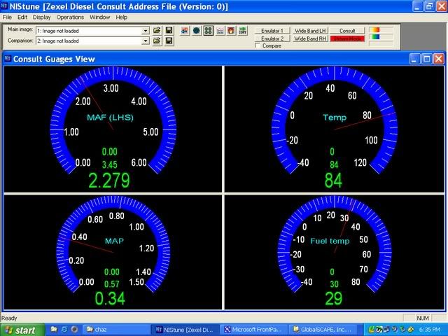

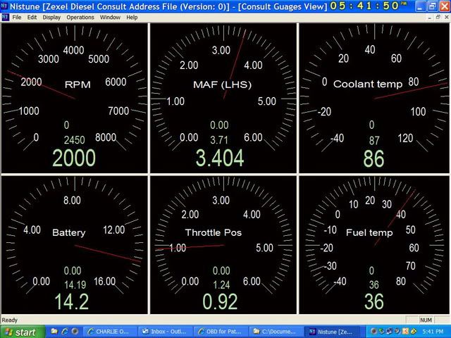

Что мне очень понравилось в процессе использования - программка видит не только датчики и ошибки, но и многие триггеры - например, холостой ход, кондицинер, соленоид EGR (если у кого-то он ещё остался) и т.д.
Вот некоторые скриншоты:

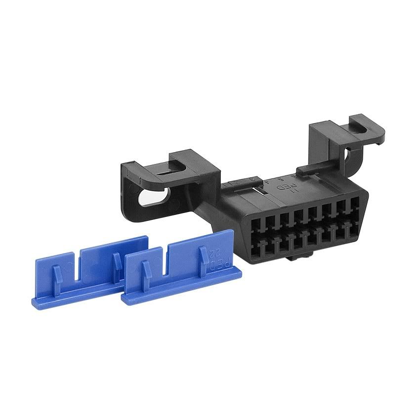

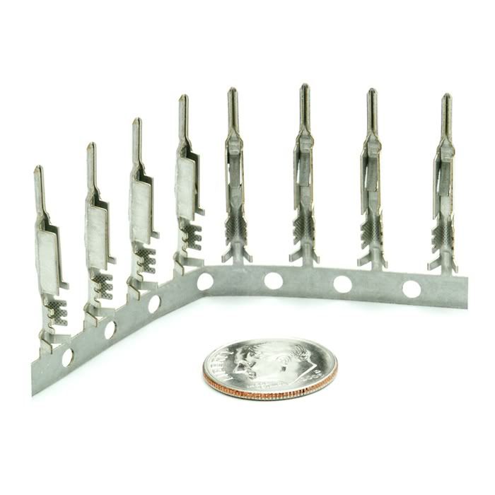

Для владельцев OBD-II вместо разъема OBD-I будет переделан разъем на вот такой (исходя из 1 разъема и 6 пинов на человека, договорился о массовой закупке с http://www.obd2cables.com/products):
Прикрепил схему, если кто-то захочет сделать такой кабель сам...

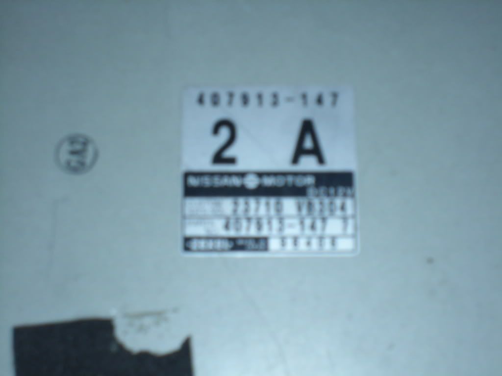

Номер ECU - цифры, которые написаны на блоке управления. На моих старых мозгах стояла маркировка 27310-VB304. Exist тоже показывает...
