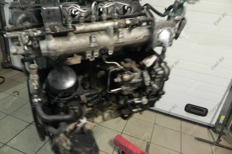

Насос высокого давления на баке никак не может быть. На двигателе он стоит ближе к передней части.
Вот он на фото справа. Трубка от него идёт на рампу. Фото качественее не нашёл

А на днях опять заехал на СТО по поводу что то тянет то не тянет (медленно набирает обороты и не выше 2500, но если остановиться заглушить на 20 секунд то нормально прёт), слесаря опять 5 часов переставляли трубки, поменяли топл.фильтр, выкрутили/закрутили клапан на рампе, и откуда-то вырвали одну фишку (разъём, зелёная на фотке, внутри белая чистая), куда вставить не нашли. В результате двигатель затроил. (и нахрена я им 5 тр отдал за 5 часов траханья мозгов...)
Ну ТНВД понятно что на двигателе, я думал что есть просто топл. насос, который качает из бака, как например на Волге с 406 дв.
