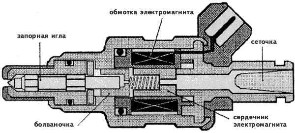

Все инжекторы устроены одинаково. Электромагнит притягивает болваночку с иголкой и открывает бензин. При исчезновении напряжения с обмотки электромагнита пружина отбрасывает иголку на место. Количество подаваемого тока зависит от длительности управляющего импульса. На входе инжектора есть сеточка, вынуть которую очень трудно, поэтому мы ее просто продуваем сжатым воздухом. Если двигатели одной фирмы, то инжекторы двигателей разного объема взаимозаменяемы, и дорогой 3F-E (Cruiser) имеет те же инжекторы, что и обычный 4А-FЕ (Согоllа). Они могут различаться по электрическим разъемам: есть старый тип разъема, и есть новый. На рисунке представлен инжектор автомобиля Тоуоtа. У Nissan все то же самое, только подвод бензина осуществляется по шлангу, а не по магистрали, что в общем-то надежней: у Тоуоtа часто рвутся уплотнительные торики. Зато у Nissan чаще течет герметизация корпуса, после чего инжектор у этих двигателей надо заменять, тогда как у Tоуоtа достаточно (при стандартном дефекте) просто заменить резинку. На инжектор подается 12 Вольт, но импульсы очень короткие, поэтому подавая на него 12 Вольт постоянно, вы через 20-30 сек. рискуете его сжечь. Сопротивление обмотки инжектора около 2,30 Ом. Разобрать и починить инжектор до сих пор никому не удавалось, их просто меняют (при обрыве обмотки или нарушении герметизации).
